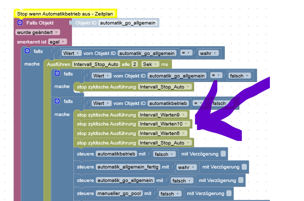

      ich habe folgendes Skrip mit Blockly geschrieben.
      ![Bild Text](94d86c86-5ae8-44d1-b73a-18a5ad6cb4d3-image.png Bild Link)
      Nach dem Update von Java auf 4.6.13 hatten sich alle Timeouts (z.B. Intervall_Warten9) geändert auf "Intervall_Stop_Auto".
      Dann habe ich diese wieder geändert und konnte danach speichern, aber die Änderungen wurde nicht übernommen.
      Erst nach dem Neustart von IoBroker konnte ich die geänderten Daten speichern.
      Weil der Skript so groß ist, habe ich noch nicht alle Änderungen an dem Skript vorgenommen.
      Was mache ich falsch bzw. liegt hier ein Fehler vor?

                @RalfEngelberth Hab das Skript nach dem Update auf 4.6.14 überarbeiten müssen, um die Fehlermeldungen zu beseitigen.
                Fast alle Timeouts waren vertauscht.
                Das kann doch nicht die Lösung sein!!
                Hat noch einer einen Tipp, damit dass mit dem nächsten Update nicht wieder passiert?
